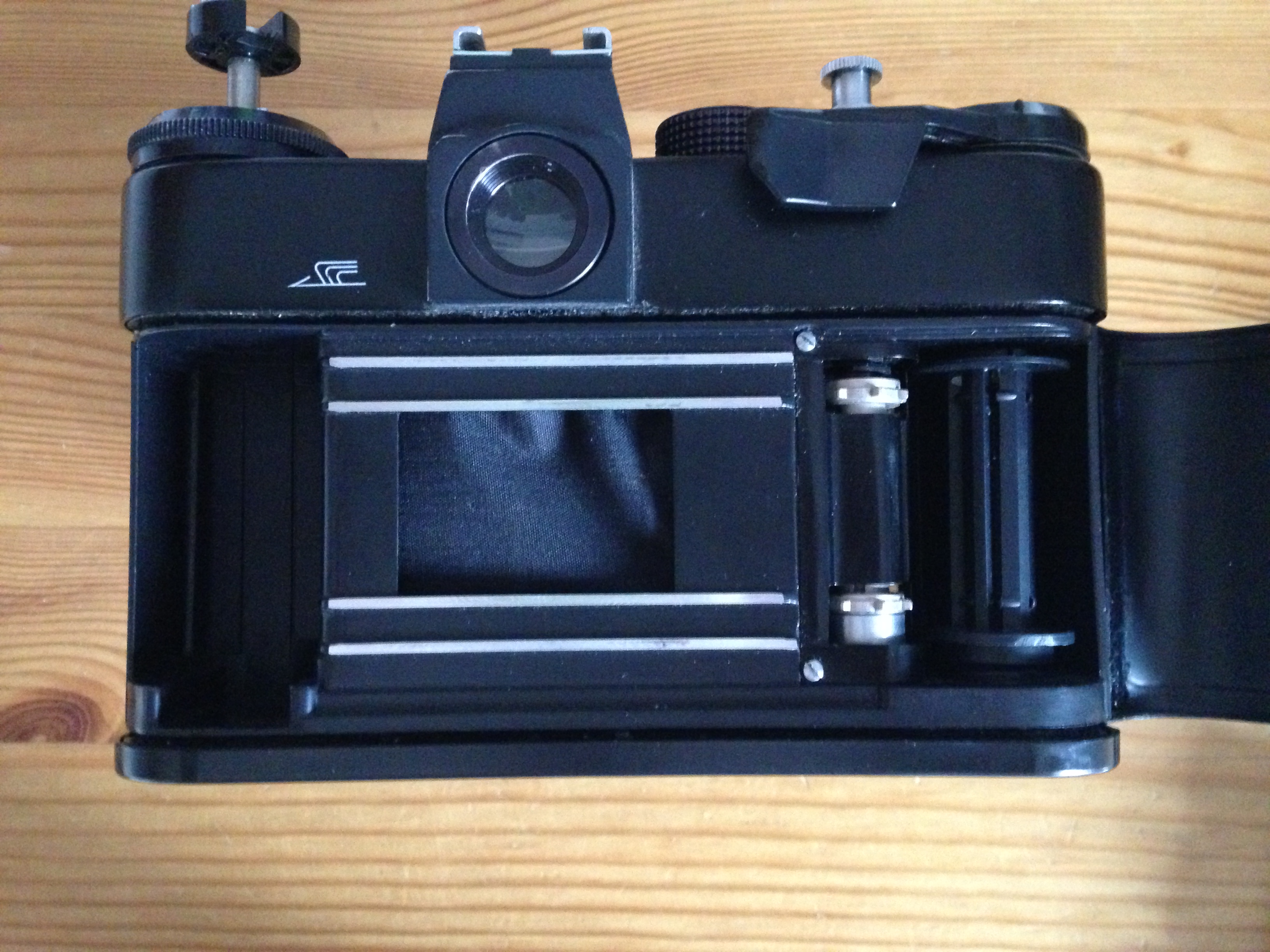

Sai müüdud kontrollitult töökorras, kuid vahepeal 20 aastat kasutult seisnud Zenit ET ära. Veidikese kasutamise järel ostjal fotokas enam ei töötanud, kuna katik kiilus kinni, nagu pildil näha. Kas see võib olla fotoka vahepealsest kasutult seismisest ning kas see on lihtsasti parandatav? Kas vastutama peaks müüja või ostja?

Antud kaamerad kasutavad horisontaalsel tasapinnal liikuvat riidest katikut, mida EI TOHI sõrmega katsuda. Praegust võib oletada, et keegi sõrmed sisse toppinud ning sellest ka kardin (jah, riidest katiku tõttu kutsume katikut ka kardinaks) kortsu läinud.
Mis aitab? Kaamera lahti keerata ning kardin uuesti korrektselt poolile keerata ning õigesti oma siinidele panna. Kui sa seda ette võtad, ole eriti tähelepanelik/hoolikas ning sul peab olema kuradima hea käte/silmade koordinatsioon
Ma ise olen paaril korral seda üritanud teha, kuid alati jõuan samale arusaamale - lihtsam ja odavam on uus kaamera osta (ebays saab mõnikord 50 penniga töötava isendi kätte).
Variant B - kui laseb kaadrit edasi kerida; eesmise ning tagumise kardina liikumine & tagastus toimivad ja säriaegu ei mõjuta, siis ära torgi töötavat asja.

fotoremont.ee ja Tiit Rööp abiks või kui pole tegu emotsionaalselt kalli isendiga, siis ehk keegi annab suisa muidu või poolmuidu uue.

Teine katiku ruloo liigub rihmade tõmbe peale, üks rihm, no pael, liimist lahti või katki. Mingit katiku ümber kerimist pole vaja teha, vedru läheb paigast ära ja säriajad muutuvad kontrollimatuks. Seda muidugi väita ei saa, et sellisel Zeniidil säriajad algusest peale jube kontrollitud oleksid.

Kergelt õlitada. Võib osta ka teise samasuguse mudeli, milles deised vead ja keegi ei vaja, kus katik täitsa töökorras ja vahetada ära. Katiku vedrusüsteem on nn. väsinud.
