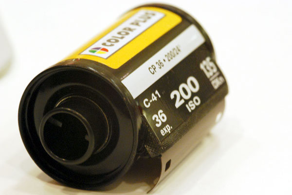

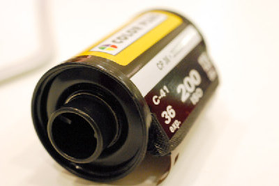

marvah, nikonile saad osta tokina 35mm makro
kuna polnud 35mm makrot kasutanud ei julgenud enne proovimist edasi arutleda. seega käsi külge ja asi selgemaks. alul kartsin, et 35mm makrol tekib mingi hull perspektiiviefekt vörreldes 100mm obje peaaegu olematu perspektiivitundega. esimene pilt on tehtud siis tokina 35mm makroga, teine sigma 105mm on näha, et 35mm domineerib esiplaan rohkem ja tagumine osa kaob kaugusesse, kuigi mitte nii suurel määral, kui arvasin. 105 ei paista tagaplaan kuidagi rohkem kaugel kui esiplaan. Margus L, siin on näha ka makrofotograafia lahutamatu kaaslane, väga kitsas teravussügavus. on näha et täiesti terav on vaid üks nurk esemest, tagumine ots on täiesti udune, selle vähendamiseks tuleb ava kinni keerata, see omakorda nöuab aga head valgust. ilma välguta sobib päikeselise ilmaga öues vöi akna all pildistamine, et varjud liialt tugevad ei jääks vöib valgust erinevast materialist pindadega varjupoolele tagasi peegeldada. on olemas ka spetsiaalsed makrovälgud, nt http://www.photopoint.ee/toode/18094/me ... slave.html" onclick="window.open(this.href);return false;. testpildid pildid on tehtud körge isoga (nii väikesel pildil pole küll müra eriti näha) 35mm f14 avaga ja 105 f10 avaga, mis on tavapildistamiseks üsnagi väikesed avad, aga makro puhul mitte haruldased, kui valgus vöimaldab, saab rohkem kinni ka panna. 35 mm pilt on tehtud nii et objektiivi esiots oli filmirullile lähemal kui 5 cm 105 puhul ligikaudu 20 cm

Nagu igas valdkonnas , paistab ka fotograafias silma ,et universaalsust nõudlikus plaanis ei eksisteeri . Kui soovitakse esile tuua mesilase silmi ,siis 35 objektiiv on dekoratiiv plaanis vingem . Kui aga soovitakse terve detaili kõik elemendid välja tuua , on 105 edulisem . Ega ennem harrataja selget pilti ette saagi , kui 0,5 milli erinevatesse torudesse paigutanud , pluss sajad tuhanded "loomkatsed" reaalselt klõpsutades .Võibolla mu arusaam algajalikult veel liiga must valge ,aga üritasin aduda .
