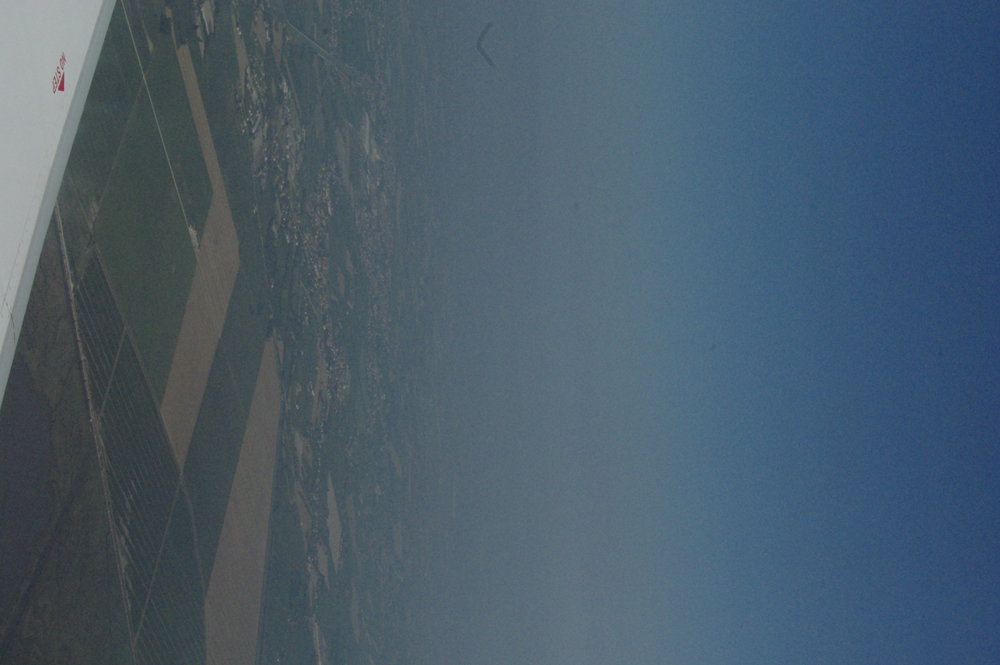

Tere! Selline probleem, et käisin hiljuti puhkamas ja tagasi tulles kaamera arvutiga ühendades avastasin, et kõikidele piltidele on tekkinud ülesse keskele mingi noolekese sarnane kujutis Ei saa aru millega tegemist võib olla. Vahetasin ka objektiivi aga ikkagi tekib see sama kujutis. Lisasin pilti ka, et oleks näha millest räägin. Tundub nagu mingi vari või midagi.. algul arvasin, et lihtsalt mingi karvake oli jäänud objektiivi ette vms, aga ei ole selles asi. Kas keegi oskaks aidata ja öelda, milles probleem? Aitäh.

suure tõenäosusega mustus sensoril

Kindlasti on mingid mikro purud kuskil, mul sama kaamera ja lasin just paar kuud tagasi puhastust teha, nüüd kõik okk, märgpesu photopointis oli vägahea

siis võib sensor olla koguni kriimustatud.

No aga miks mitte selline kahjustuse võimalus? Näiteks puhastajal äks kogemata kruvikeeraja või pintseti ots vastu ülitundlikku-õrna sensorit.....
