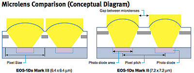

Üks teemaga seotud küsimus:
400d-l ja 450d-l on sensorid ühesuurused, viimasel aga piksleid märgatavalt rohkem. Loogika ütleb, et järelikult on 450-l pikslid väiksemad. Kas see tähendab ka mõningast järeleandmist pildi kvaliteedis või panen oma loogikaga kuskil puusse?

Re: EOS 450D
kusjuures ei ole eriti vahet neil kahel. 450D sensoril on küll nn pikslid väiksemad aga kuna üldisel fotol on rohkem resolutsiooni, siis sama suurelt trükkides, pilt on peaaegu sama, tegelikult isegi detailsem. Mürataluvus on testide järgi identne. Ainuke asi mis võib natuke erinevust toota on värvide ja kontrasti kvaliteet kuid teades Canoni sensoritootmiskvaliteeti, usun, et see vahe on kompenseeritud. Kui pilt on sama, siis ise tuleb vaadata kas uued lisad(450D puhul) mingit sümpaatiat tekitavad.
Siin on näide kuidas pikslikambri ehitus tehakse ümber tihedamate sensorite puhul. Lahti seletades, kuna valgust vastuvõttev diood on väiksem, siis sellele valgust suunav mikrolääts dioodi kohal suurendatakse nii palju kui ruumi jagub - suurem lääts tähendab rohkem valgust dioodile ja see omakorda tähendab, et dioodi signaali vastuvõtlikust ei pea nii palju võimendama.

Re: EOS 450D
Tänud põhjaliku vastuse eest Sten. Ühesõnaga võib mõista asja nii, et 450-l on sensori pind ära kasutatud paremini. Dioodid võtavad sama palju valgust vastu sama ajaga. Lihtsalt tänu mikroläätsede ehitusele on saavutatud parema resolutsiooniga tulemus.

Re: EOS 450D
Peaaegult, väiksem fotodiood peab olema tugevamini elektrooniliselt võimendatud, et saavutada sama valguse vastuvõtlikkus aga see põhjustab müra. See on ka põhjus, miks kõrgetel ISOdel on kaameratel rohkem müra, sest ISO väärtuse tõstmine on samuti dioodide elektrooniline võimendus.külastaja kirjutas:Ühesõnaga võib mõista asja nii, et 450-l on sensori pind ära kasutatud paremini. Dioodid võtavad sama palju valgust vastu sama ajaga. Lihtsalt tänu mikroläätsede ehitusele on saavutatud parema resolutsiooniga tulemus.
Suurem mikrolääts dioodi kohal varustab dioodi enama valgusega, et dioodi ei peaks nii palju pigistama normide saavutamiseks(standartsed ISO vahemikud põhimõttelised) ning mõistagi siis, miks aparaatidel tihti mürataluvuse suhtes vahet ei leidu.
Muidugi alati ei tehta sensori mikroläädse keskkonda ümber aga see on üks väga tõhus lähenemine.

Re: EOS 450D
Kas siin ei mängi rolli ka madalpääsfilter ja kaamerasisene tarkvaraline müraeemaldus (signaali töötlemine)?

Re: EOS 450D
Madalpääsfilter(Low Pass Filter) mängiks rolli siis, kui ta oleks puudulik või kahe mudeli puhul erineva võimekusega, kuid 400D ja 450D minu teada kannavad mõlemad sama või vähemalt väga sarnast tolmuraputus mootoriga varustatud LP filtrit, seega kvaliteedi erinevusi nende kahe vahel on selle kaudu raske leida.Ardo-Jako kirjutas:Kas siin ei mängi rolli ka madalpääsfilter ja kaamerasisene tarkvaraline müraeemaldus (signaali töötlemine)?
Müraeemaldustarkvara on iga aparaadi puhul spetsiaalselt välja töödeldud antud sensori signaali balansseeruma, kuid mis on veel olulisem eelis nende kahe mudeli puhul on sensoripealne müraeemaldus süsteem. Ehk iga piksel omab teavet nii öelda stabiilsest või normaalsest laengust ja kui valgusesignaal on millegi pärast mööda sellest "normist", siis üleliigne signaal automaatselt kustutatakse(sarnaselt nagu helis peksaks bass üle vms) - nõnda edastab sensor A/D konverterisse juba müravabama pildi, et peale seda pildiprotsessor ei peaks nii palju tollest algfaili juba korrigeerima. Kahjuks jällegi 400D ja 450D mõlemad omavad sensoripealset müraeemaldus lahendust, seega jällegi ei saa päris hästi kummagi eeliseid esile tuua.
Ühesõnaga ainuke asi mida saab kindlasti võrrelda on sensori tehnoloogia. Suurus, tihedus ja tüüp(CMOS, CCD, SuperCCD jne) annavad kõik meile lihtsalt aimu millega tegu on aga sellegi poolest pisikesi erinevusi on sealjuures võimalik tootjal tõhustada ning tulemus võib olla peaaegult perfektne,
